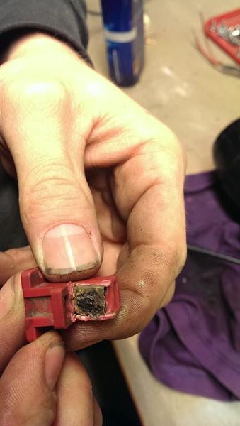

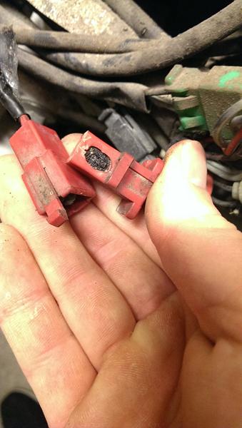

nok om det, da jeg satte den gamle generator i skruetvingen og lavede målingen ud fra det super gode link du sendte, viser det sig at den genererer meget mere Strøm en den nye jeg har hentet, hvilke jeg tænker måske hænger meget godt sammen med det brændte stik, og mit batteri, som manglede en hel del syre. Hvad tænker du/i ?
