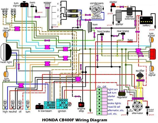

Jeg er i gang med at få en gammel spand af en cb 400 four til at køre og ved ikke meget om motorcykler endnu, så håbede på at i ville komme med nogle gode forslag til mit problem.
Der er ingen gnist på nogen af tændrørende, har skiftet dem og testet batteriet. Har også prøvet at måle på de to tændspoler. Har målt på plus og stel til spolerne og når jeg så køre starteren rundt, får jeg kun 0,7 V på hver tændspole.
Nogen der kan hjælpe mig med hvad det kan være?

Start med at pille sidedækslet over tændingen af.
- Åbner og lukker platinerne når du drejer motoren... ? De skal åbne ca 0,4 mm.
- Sæt en prøvelampe på ledningen der går mellem platiner og kondensator og stel og se om lampen tænder og slukker når du drejer motoren.
- Er der spænding (+12 volt) på den orange ledning ved tændspolerne, når platinerne er åbne ?
- Er tændkabler, hætter og tændrør i orden... ?
Prøv det og vend tilbage med resultatet

Åbner de sig ikke ( ca. 0,4 mm ) når du drejer motoren rundt ?

Hvis du måler med dit voltmeter hen over en af spolerne, skal der være tydelig forskel i målingen alt efter om platinerne til den spole er åben eller ej...
