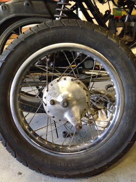

Har skiftet til nye fælge på min cafe projekt.
Og i den nye fælg er hullet til hjulbolten 15mm og på den gamle var den 17mm.
Nu har jeg så det problem at den kan rokke sig de 2mm,
Hvad er det bedste at gøre?
Er det at købe 2nye kædestrammere der er 15mm hul, og så købe en ny hjulbolt der er samme længde som den på 17mm. Eller kan det betale sig at få en smed til at fræse den ned til15mm med nyt gevind?
Det drejer sig om en gsx400 fra 86'
Og de nye fælge er egerfælge fra en gn400.
(Forfælg 18" passede 100% lige over)
(Bagfælg går jeg fra 18 ned til 16")

Kan se at "nye"kædestrammere koster ca200kr.
Og jeg har jo den gamle 17mm bolt. Men ved ikke helt hvad de kan tillade sig at tage for og lave den til 15mm

Men hvis jeg vælger at skifte kædestrammere og bruge 15mm bolt.
Har det nogen negativ virkning?
Følger: 1 Følgere: 1 MC-er: 2 Emner: 14 Svar: 56
Er nok gods i bremsen til at bore den op til 17mm

17/15 mm bøsninger til baggaffelen, det kan gøres hos de fleste smede eller maskinværksteder og kan ikke koste ret meget. Selvfølgelig forudsat dine lejer er ok

Per a, jeg har valgt at bruge løsningen med at få drejet den ned til 15mm og så få lavet 1bøsning på 17/15, . Den ene bøsning kan spares da akslen/bolten så bare er 17mm i enden.
så nu savner jeg bare en der kan lave det ordentligt.
koster sikkert en brøkdel af maskinarbejdet det kræver i tid alene
