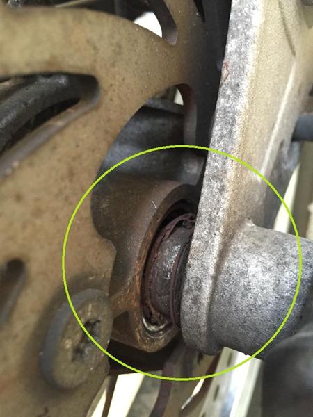

Jeg har et problem med mit baghjul/bagaksel. Pludselig efter jeg havde vasket den, sad baghjulet helt løst på bagakslen. Umiddelbart ser det ud som om at der mangler en afstandsbøsning eller lign.
Men er der nogen der har forstand på kuglelejer osv, for jeg tror måske det kan være problemet?
På billedet kan man se det "tomme" sted på bagakslen og der er noget gummi viklet rundt som en spiral.

Er det bare mig, eller ser det ud som om, at den er brudt?

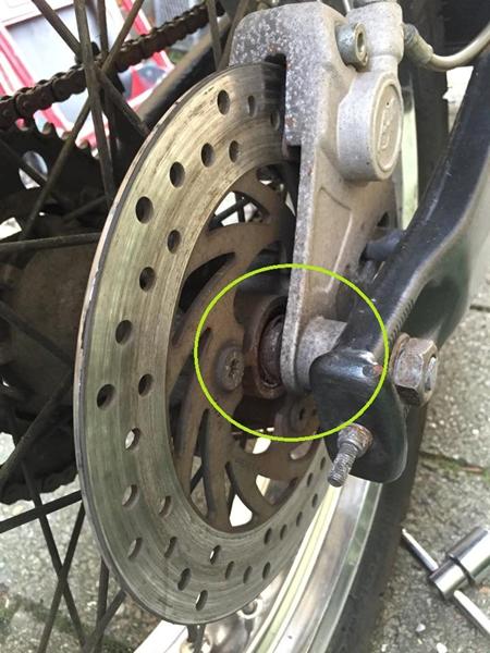

Der kommer lige et billede lidt tættere på

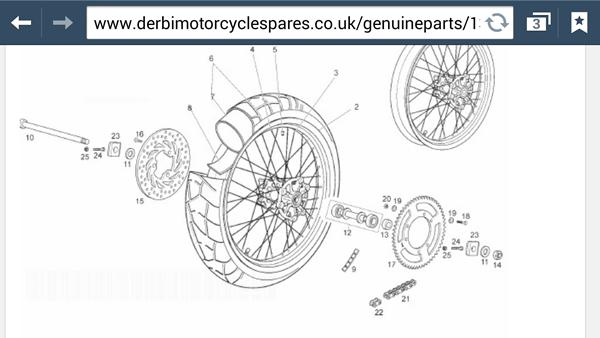

og se på tegning.. hvad er det for en? og årgang
