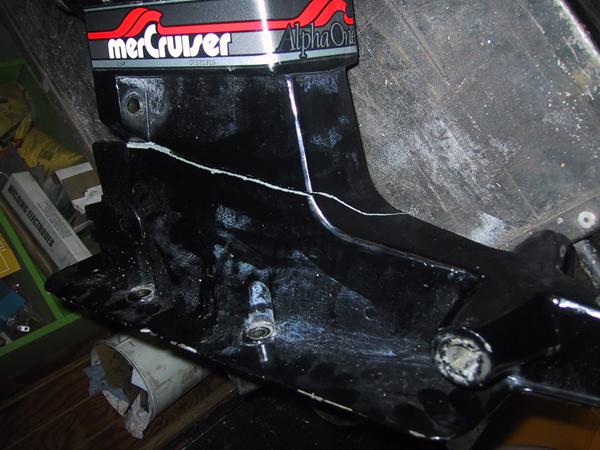

  • #8   21. dec 2015 Der er mange fordomme omkring svejsning i støbt aluminiums legeringer.
    Men det er flere år siden at man begyndte at udvikle de første tråde, I dag kan langt de fleste legeringer svejses uden problemer med holdbar heden. Men det er jo svært når der er mange der kommer med udtalelser, det kan ikke svejses, det er ikke noget problem, det kan godt svejses men det holder ikke. Når man så finder ud af at de fleste der laver sådanne reparationer, Ikke ved hvad de svejser med eller hvilken legering de står med. Så svare det jo til at spille russisk roulette. Det ville jo være rart om dem der udtalte sig om reparationer i Aluminium også bare havde det mindste kendskab til det de udtaler sig om. Har lagt et link til en video der viser en af de nye tråde til reparation i støbte aluminiums legeringer. Den vises med acetylensvejsning men bruges også som tilsatstråd til TIG. svejsning.

  • #9   4. maj 2016 Hej Carste M
    Det er desværre det der sker for de fleste når de svejser støbt alu, uden at vide hvilken legering de svejser i og i de fleste tilfælde passer tråden man bruger, heller ikke. Jeg laver til dagligt sådanne reparationer og når jeg ser at man selv har prøvet efter bedste evne, Så er der for mange reparationer som fejler. Men bruger man de rigtige tråde så har man en opsvejsning der er ren og fri for porrer. Og lige så stærkt som da den var ny.
    MVH Allan Levisen
