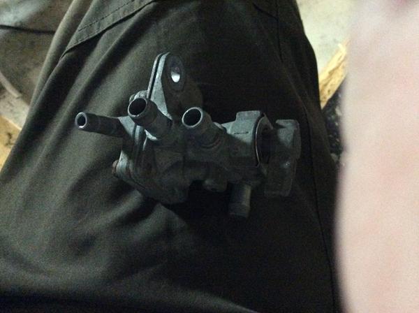

Jeg er igang med at sætte min gs 500 sammen igen , men parpieret hvor jeg havde skrevet op med slanger til benzin hanen er væk , det er en 1998 model , er der en venlig sjæl der kan hjælpe ?
på med en stump slange og pust-sug imens du drejer hanen,så kan du nemt finde ud af hvad der er til hvad.

Den lille til venstre er vakum..
Hvilken der er hovedtank og reserve ka jeg satme ikk huske
Men der findes billeder af det på nettet
