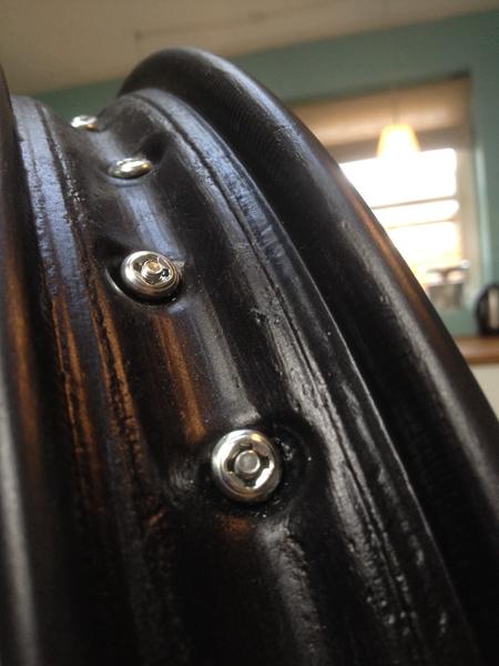

Er i gang med at flette min fælg, men nu het når jeg skal til at stramme det op, så finder jeg ud af at alle egern er 5 mm for lange, så følger ikke kan strammes op inden niplerne løber tør for gevind?? Hvad gør jeg? Skal jeg tage alle sammen af igen og skære 5 mm af dem og lave 5 mm mere gevind?
