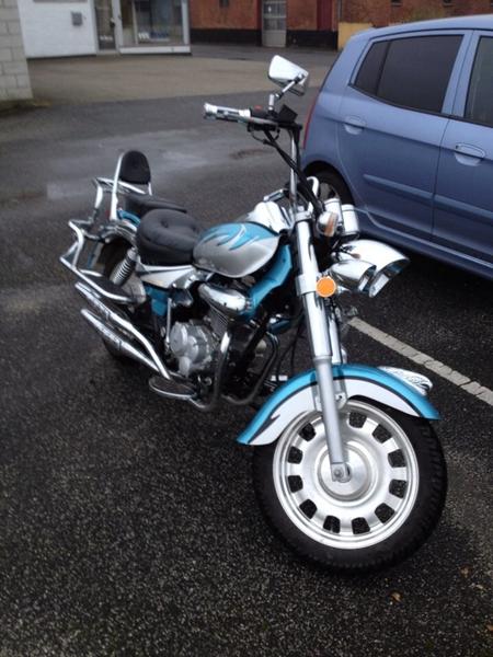

Hej jeg er ejer af en lifan pc 150. Problemet er at forbremsen ikke virker og jeg forstår det ikke jeg har lige fyldt nyt bremsevæske i men den bremser stadigvæk ikke det er et kæmpe problem som helst skulle løses hurtigt jeg siger tak på forhånd og håber at i kan hjælpe

det lykkes hver gang sådan her
afmonter din bremsekaliber
strip den fast til styret eller hvad du har den skal helst være hævet over din bremsemaster (hvor du hælder bremsevæske på)
pump en 5 10 gange, du må gerne variere om det går med hurtige ryk elelr bare langsomt
så holder du bremseklingen inde hold godt fast
så løsner du luftskruen på bremsekaliberen, samtidig holder du stadig ved bremseklingen den må du ikke slippe den skal holdes inde hele tiden
spænd luftskruen
og gør det samme igen, sådan bliver du ved til der er tryk på systemet
