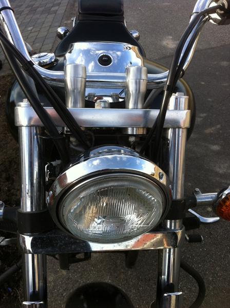

Har lige opdaget noget underligt med min forgaffel på min Yamaha dragstar 1100 fra 99.
Håber der er nogle der kan fortælle mig hvad jeg skal gøre eller hvordan jeg fikser det.
Det ene rør sidder længre oppe end det andet
Hvordan det er sket eller hvad som er sket ved jeg ikke.
Er det farligt, eller kan det smadre min bike ?
Hvordan fikser jeg det ?
Kan jeg selv ordne det eller SKAL den på værksted eller til skrot

det burde være nemt nok at lave, løsne og rette til og så spænde,
men
kør evt til et værksted,hvis du er i tvilv om at lave det selv,
og lad dem klare det, det koster kun 15 minutter,og så du sikker på det er iorden
så hvis du kan få den lyftet så den ikke hviler på gaffel benene kan du godt flytte den på plads igen men om den lige skal om serviceres er ikke til at sige

Jeg syntes ikke at have mærket noget under kørsel, hvordan hænger det sammen ?
Burde den ikke køre skævt eller ihvertfald mærkeligt ?
hvis du slipper styret vil den nok trække til en af siderne. min gamle cb havde bukket det ene gaffelben en smule. hvis jeg holdte i styret kunne jeg ikke mærke noget, men når jeg slap styret trak den stille og roligt til den ene side medmindre jeg lagde vægten til modsatte side

Løsnede boltene i broerne og fik benet ned på plads, uden at klodse cyklen op
Jeg takker mange gange for alle de hurtige og brugbare svar, var næsten i panik... Hehe

lige netop på gaffel broen risikere man at det flækker hvis man spænder bolten for meget, så du skal havde fat i en værksteds manuale hvor du kan læse dig frem til det moment du skal bruge.
Hvis ja, så hent en manual her, når du har downloadet den kommer der 3 pdf filer frem. Den første er til en ´99
http://carlsalter.com/download.asp?p=1853
Lidt længere nede på siden(lige over kommentarerne) står der Verification. Så skal du lige skrive det som står på billedet og trykke download

Jeg fik downloadet den PDF, men den står på fransk
Det fatter jeg endnu mindre af end den originale jeg har på Tysk
Men har fundet en på Engelsk, så fandt det der NM, så nu skal jeg bare have fat i en moment nøgle
Tak for hjælpen... Andet jeg mangler at gøre så ?

Må en tur i biltema og se efter en nøgle
