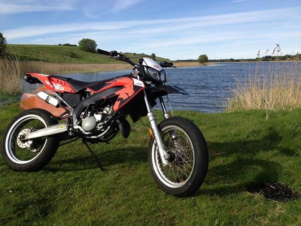

Min lillebror har købt/byttet sig til overstående knallert, og vi skal lige have gået den efter.
Den starte sådan set rigtig fint, ikke noget der. Den tager sådan set og nogenlunde gas, og så alligevel ikke..
Det er som om at den kun køre med 50-60% af sin ydelse. Slipper man så gassen helt og rykker den i bund igen, kan man komme op på 100% ydelse, hvis man vel at mærke holder den der.
Det er vel noget karburator vi skal have kigget på? Det vi kender til er, at den køre med std. komponenter (bortset fra krumtap, som er en racing model...spørg mig ikke hvorfor) dog med fjernet begrænsning i bla. udstødning.
Jeg tænker at vi starter med at rense karburator, luftfilter og evt. tændrør, så vi er sikker på at det er i orden. Vi kender std. størrelser for dysser, så vi vil også lige kontrollere om det stemmer overens, eller om der er pillet ved noget.
Er der nogen som lige har et indspark? Eller måske erfaring med samme eller lign. maskiner?

Er helt klar over, at dyserne har stor betydning.
Ud fra jeres indslag, lyder det ikke som en helt dum idé, at starte med at finde ud af hvilken dysse som sidder i dyret pt.
Følger: 3 Følgere: 3 MC-er: 1 Emner: 6 Svar: 200
Tag og gør dig selv den tjeneste og skift tændrøret inden du begynder, så du ikke prøver på at justere dig ud af et tændingsproblem. En anden fejl som nogle begår er at hælde mere olie i benzinen end foreskrevet. Dette vil også få den til at gå for magert og derfor have problemer med at trække ud.

Der sidder dyse 92 i den nu.
