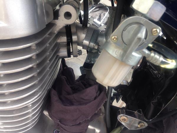

Hvis jeg skulle teste om den løb over med benzin og ned langs cylinder væggen i olien!!
Burde benzinen så ikke komme ud imellem studsen og cylinderen nu jeg har løsnet det??
Har prøvet på reserve og jeg har også prøvet almindelig tank! (Den har ingen Pri iøvrigt) synes bare ikke den løber over ....

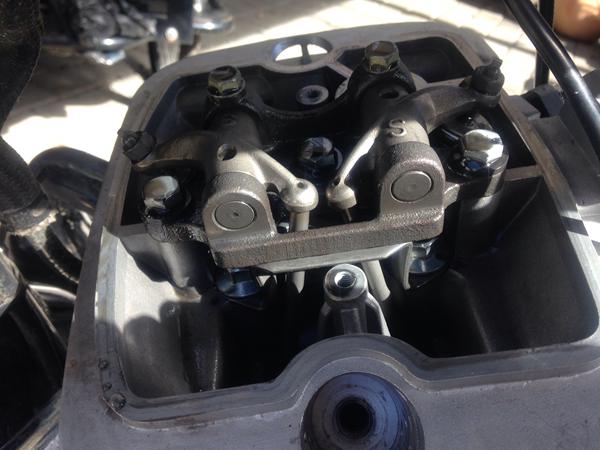

Jeg er jo gør det selv og til learning by doing så jeg burde vel prøve at tage toppen af?? Den sveder ikke fra nogen pakninger på motor

Der er skiftet alt i karburator og den pisser ikke over nogen steder!
Der kommer benzin i olien når den er starter og jeg aner ikke hvorfor

Må jeg trykke på starteren mens toppen er taget af så jeg kan se om ventilerne bevæger sig eller en evt sidder fast??
Eller er det ikke muligt sådan??

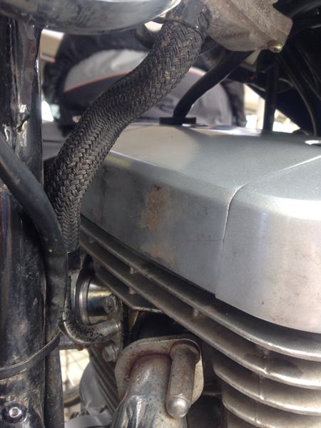

Nu går mistanken på en benzin undertrykshane der sidder oppe u der tanken ved styret
Den bliver tjekket imorgen for karburatoren flyder stadig ikke over lige meget hvor længe den står åben! Så må må ske når den er startet og jeg har fyldt frisk olie på igen igen- så nu må jeg se

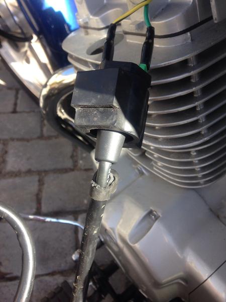

/ Så går der en tyk slange ud fra dimsen i " ingenting"

Har taget den af idag og renser den igen hvis der skulle have sat sig noget!
