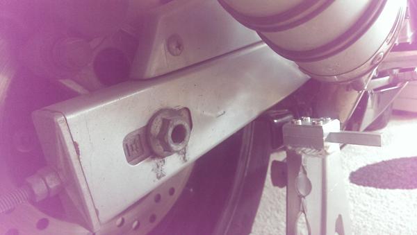

Købte deres baghjulsløfter på tilbud til 150kr, så var jo glad nok der.
Men da jeg fik den samlet i går blev jeg noget skuffet.
Den er ikke høj nok til at løfte min Kawa?!
Any ideas - eller skal jeg smide den retur?

løfter du på svingeren bag bag Axlen??

Men den kommer ikke højt nok.

Og nej den tager ikke belastningen fra dæmperen når du løfter under svingeren.
Løfter du ude ved bagakslen med gummidutterne som det er meningen?
Tag evt et billede af hvordan den sidder når du løfter.

Må tage billede senere.

Lyder som om du løfter alt for langt fremme - hvis du kun lige løfter under spidsen af bagsvingeren, vil du også få bagdækket længere fra jorden.
Kan se gevindet til bobbins på din bagsvinger sidder ganske langt fremme - lad være med at løfte under dem, og meget længere tilbage

Lyder dælme underligt der stadig er hældning når den er "løftet" hvis løfteren er samlet korrekt.
sep 2007
2 prøv at løft bag øjerne på bobins normalt sidder.
3 glæder mig til billedet da jeg også vil købe en.

Kan godt være den kun koster 150kr, men den er heller ikke mere værd. Enormt dårlige svejsninger og skæve vinkler når man står med den i hånden. Men fin ser den da ud på billedet.
Så der er nok en grund til, den kun koster 1/10 af den originale fra Harris som de har fået kopieret i Kina-land...

Så snart der kommer vægt på, bukker den næsten.

Ud fra billedet at dømme, ser den du har pivskæv ud, og er enten samlet forkert, eller skæv fra fabrikken.
Hvis du sætter bobbins i dine dertil indrettede gevind, så er jeg overbevist om at den vil løfte højt nok. Dels sidder dine gevind lavere, og dels vil bobbinstykkelsen også tilføre mere højde, og slutteligt er løftepunktet på løfteren højere når du har bobbins gaflerne på i stedet for de flade gummibelagte.
Og som et plus, så står den også mere stabilt når du bruger bobbins

Skifter du til bobbins vil du løfte cyklen 20mm højere bare fordi der kommer gafler på, og endnu 20mm fordi bobbins sidder under gaflen.
At den så er skæv, er en helt anden ting - den slags billigt grej kræver lige at man smeder det lidt for at få det på ret køl..
