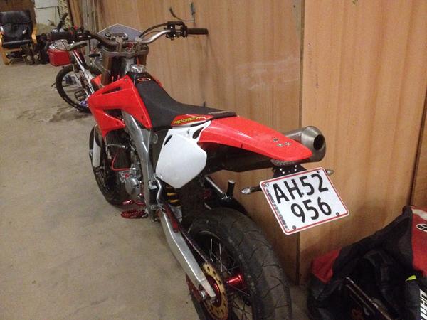

    #5   16. apr 2015 En Honda CRF der er indregistreret på danske plader, har et CRF450X stelnummer i så fald - det er Enduro versionen af den samme cykel.
    Det er ikke nok bare at indregistrere den i et andet EU land - den SKAL være typegodkendt til kørsel på danske veje, og det er ingen Motocross cykler.
    Men alle Enduro cykler er typegodkendte til gade... smiley
