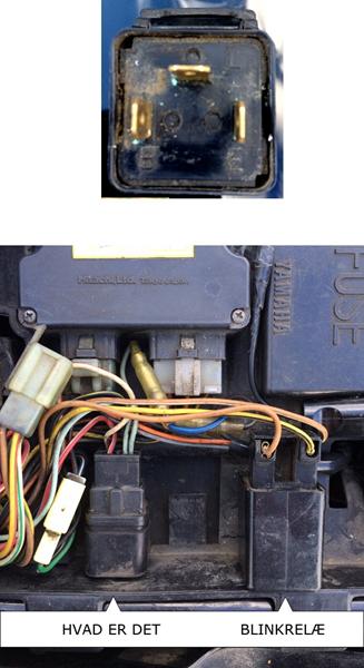

Jeg har et irriterende problem med mit blinkrelæ.
Når jeg starter min mc op, så virker blinklysene som de skal, men efter lidt tid så blinker de kun få gange for så at stoppe af sig selv.
Godt så. Så er det jo bare at skifte relæet... Det har jeg så gjort fem gange, men når jeg sætter det nye relæ i, så virker det ikke. Det er det samme hver gang. Det gamle virker og så ikke alligevel. De nye relæer virker overhovedet ikke. Ikke så meget som et lille blink eller en sikring der bliver knaldet.
Det er en Yamaha XJ 900 (fra '86).
Nogen bud på, hvad der kan være galt?
Jeg har vedhæftet et billede af det gamle relæ og et af lidt mere. Jeg aner ikke hvad det er for en fætter, der sidder til venstre for blinkrelæet. Nogen bud?

  • #1   17. apr 2015 Har du prøvet med et spændingsfrit relæ. Jeg siger slet ikke det kan rette din fejl, men det kan måske være. Har du haft skiftet blink eller er problemet pludselig opstået. En gennemgang af alle dine pærer samt forbindelser. Min første tanke er manglende/ringe stelforbindelse, men det er så selvfølgelig underligt at det gamle relæ kan klare et par blink ! .
  • #2   17. apr 2015 Jeg har kun forsøgt med dem man kan få hos Tante Hansen, Biltema og Touringshop.
    Jeg købte motorcyklen i efteråret og har ikke skiftet noget el.
    Havde også tænkt på den med stelforbindelse, men at det ikke forklarer hvorfor det gamle relæ så virker i et stykke tid på hver tur og så opgiver at gennemføre hvad det bliver bedt om.

    #3   17. apr 2015 Den til venstre er det relæ der styrer at did blinklys selv slår fra.
    Find et originalt relæ , så kører det ,har selv prøvet det??>:(
  • #4   17. apr 2015 Så er det måske det (til venstre) der fejler. Kan det fjernes?

    #5   17. apr 2015 Jo det kan sikkert fjernes ,men det vil jeg ikke gøre.e
    Et nyt originalt relæ koster ca 250kr ,det er peanuts i forhold til alt det besvær der vil være med at fjerne "selvsluk"
  • #6   17. apr 2015 Ved du hvor det kan skaffes? Hvad hedder sådan et relæ egentlig?

    #7   18. apr 2015 Er der ikke en xj900 kører i nærheden ,som du kan låne relæet af ,for at konstatere at det er det som er problemet.
    Det kan købes hos cmsnl,men det er billigere og hurtigere at købe det hos din lokale Yamaha forhandler??

  • #10   18. apr 2015 Havde kun fundet dem på nogle udenlandske sites. Der kostede de ml. 80 og 100 pund.
    Men tror måske jeg har fundet fejlen. Der var en dårlig forbindelse til et af benene på relæet. Ledningen hang i én kobbertråd.
    Men tusind tak for hjælpen. Det er værdsat smiley
