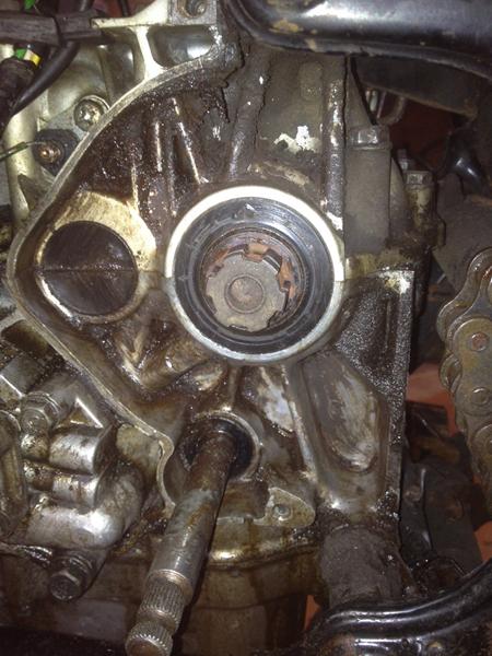

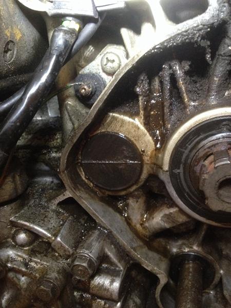

Som overskriften siger, må jeg starte motoren og sætte den i 1. Gear uden kæden på?
Motoren lægger olie i dette område og skal se hvor olien kommer fra imens den køre!

Det der er jo heller ikke renset, der er jo skidt over det hele!
Følger: 1 Emner: 1 Svar: 21
Hvis den der er ren så er jeg en Elg

Så en god omgang flydende pakning der sikres at hæfte godt til metallet og en pæn kegle rundt om proppen ned mod metal. Men gør nu grundigt rent og rens godt af. Du kan med fordel bruge engangshandsker, og så forsøg at løfte kraven på proppen mod metallet lidt, få pakningsmasse ind hele vejen rundt. Slut så af med en god ubrudt fuge hele vejen rundt ned mod motorblokken.
Flydende pakning bruges i mange mange biler som bundkarspakning. Der er ingen korkpakning som i gamle dage. Nej det er bundkar-flydende pakning-motorblok.
Som du kan læse i den tråd jeg linkede til, så skal du ikke forsøge at få den ud med mindre du vil splitte det hele fra hinanden.
