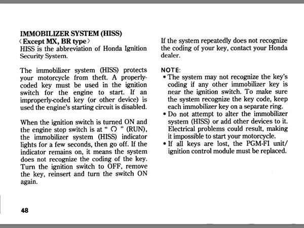

hej jeg står med en cbr fra 2000 jeg ikke kan starte tror det er hiss systemet der driller
hvordan skal den virke når nøglen ikke sidder i
og når nøglen sidder i og der tænker jeg på den røde lampe i speedo
den lyser nemlig overhoved ikke
håber der er nogen der vil hjælpe

Håber det er okay..

boks og nøgle skulle være kodet sammen for et år siden
og nu har motoren været på værksted for at få lavet bund pga den var flækket
så blev den samlet for en 3 ugers tid siden og der kunne den godt starte og der var lys i lampen
nu vil den så ikke
