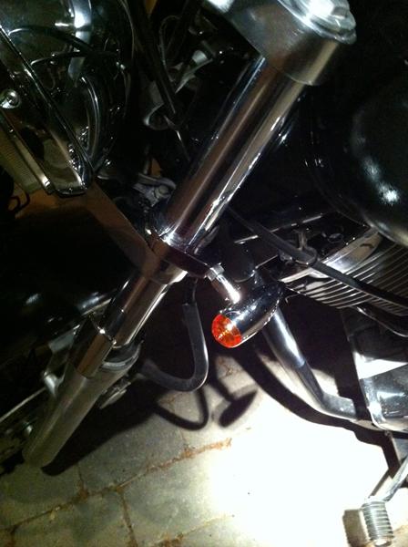

Har store problemer med at få mine nye blinklys til at funke
Jeg har købt nogle blinklys for at skifte de originale Yamaha Dragstar blinklys ud.
På de originale sidder der 2 ledninger... en sort som er plus og en grøn som er ?
Hedder det stel ?
I mine nye blinklys er der kun en sort til strøm, og skal selv sætte en stel på.
Det har jeg gjort!
Det er ikke diode eller lign.
MEN når jeg monterer de nye lys i en clamp i crom (Highway Hawk) til at sætte på forgaflen, virker de ikke.
Jeg har prøvet lysne uden at sætte dem på gaflen, og der virker de fint, men ligeså snart de rør gaflen eller andet crome på cyklen virker de ikke og jeg skal slukke og tænde for strømmen på cyklen for at få de bagerste lys til at virke igen.
Hva kan være problemet, og hva kan jeg gøre for at få det til at virke ??
Jeg har prøvet at sætte iso tape på gaflen, og så funker blinkene men så kan Clampens skruer ikke nå og skrue det sammen, nogle som kan lave nye skruer som passer og uden det koster spidsen af en jetjager eller er jeg bare fucked ?

Hvis jeg holder et blink i hånden og forbinder begge ledninger i forlygten, hvor de originale ledninger er samlet, sort må være strøm og grøn må være stel, så virker det perfekt!
Men hvis blinket rør cyklen går det ud og jeg skal slukke/tænde for strømmen.
Er stel og minus det samme ?
Jeg tør ikke at bytte om på farverne af frygt for at brænde noget af.

Fra cyklen kommer den sorten med en ledning med et dobbeltstik.
Fra cyklen kommer en grøn ledning til højre side og en brun til venstre.
Er den sorte ikke strøm når begge blink skal der i ?
Jeg har ingen måle udstyr

Det er super med alle de gode svar herinde, ved ikke hva jeg skulle gøre uden jeres hjælp
Problemet er løst, ellers tak for tilbudet Lasse, det er venligt af dig!
Jeg har byttet om på ledningerne, så nu spiller blinkene foran, så nu må jeg igang på mandag med bagenden
