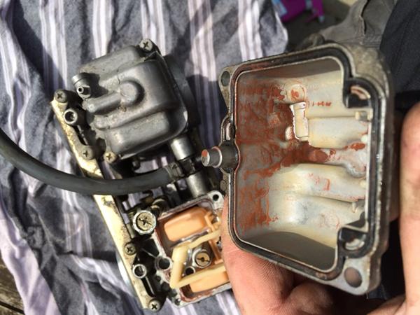

Hej har forleden handlet mig til en Suzuki gs 500 fra 94. Da jeg handler med manden siger han til mig at jeg skal få indstillet den i tænding'en hvis jeg ikke vil have den til at skyde fra udstødningen (med anden potte) men ca over en uges tid begynder den at skyde endu mere en den plejer og til sidst begynder den ikke og vil trække, tá gas eller gå ordenligt.. Da jeg aldrig har makket i andet end mineralli motor til knallert er jeg ret u vidden omkring hvad jeg skal gøre og begynder at spørge lidt rundt hos dem jeg lige kender der har forstand på MC og for at vide at det helt sikkert er et kaburator problem. Og begynder så at rense den og finder dette som du ser på billedet. Så er mit store spørgsmål. Hvad er det og hvor kommer det fra ? Har lidt på fornemmelsen at jeg er blevet snydt for da jeg henter den siger han at jeg skal huske at slukke for benzinen når jeg ikke køre og skal så derfor pege nedad og opad hvis den skulle være tændt. Men har læst på hanen og der er 3 valgmuligheder RES - ONE - PRE. hvor PRE er opad og betyder vel ikke OFF.??? Håber på du kan hjælpe mig på forhånd kæmpe tak.

Prøv lige at tjekke hanen, PRE eller PRI betyder Prime og betyder at den står åben i denne position, det burde ikke være nødvendigt, tjek hellere om hanen er tæt i de to andre funktioner
jan 2005
Få skyllet tanken godt igennem og rens benzinhanen, dine filtre og karburatorer. Så burde den køre igen
Og din benzinhane skal under normale omstændigheder stå på "one".... Så lukker den selv når motoren ikke kører ( Hvis hanen vel og mærke er i orden og vacum-slangen er korrekt ) monteret.
PRI bruges kun til at tømme tanken. Når den står på den, er der fri gennemgang.
Rens karburator og tank, så skulle det gerne hjælpe på det.

(det ligner RIGTIGT meget den flydende pakning jeg har brugt i nødstilfælde, sådan noget gummi agtigt noget)
jeg tænker man har forsøgt tætne noget som bare skulle holde i kort tid, og det har fundet vej til karburatorene.
