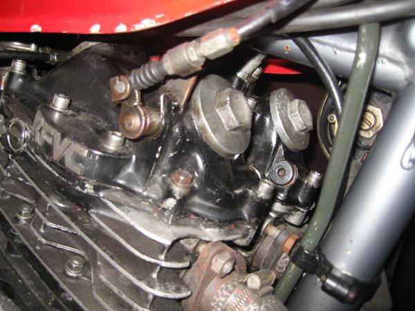

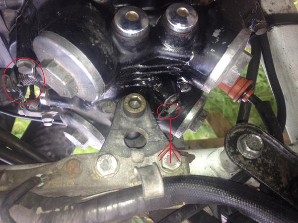

Jeg har købt en Honda xl600lm
oven på motoren er der et hul der ligner tilslutning til omdrejningstæller, der sidder en lille tap der drejer rundt når motoren kører. Men der er ikke noget kabel sat til. Omdrejningstælleren virker alligevel. Er den elektronisk? der kommer meget olie ud af hullet, kan man få en prop til at sætte i?
På bagsiden af motoren sidder der en lille vippearm der skulle være sat et kabel til, hvad er det til?
se billed
sep 2012
Skriv PB hvis du vil have lavet en prop.
Der hvor kablet er monteret ligner en ventilløfter men jeg er ikke helt sikker.
Hvis det er en ventilløfter og den ikke bruges (ser sådan ud med kabelstumpen) så sørg for at den ikke er trukket da det kan medføre brændte ventiler..
