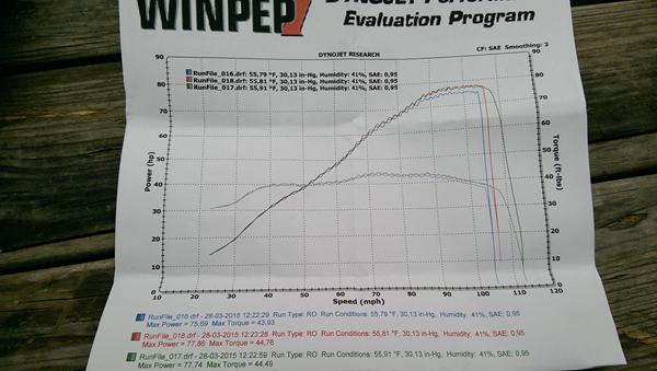

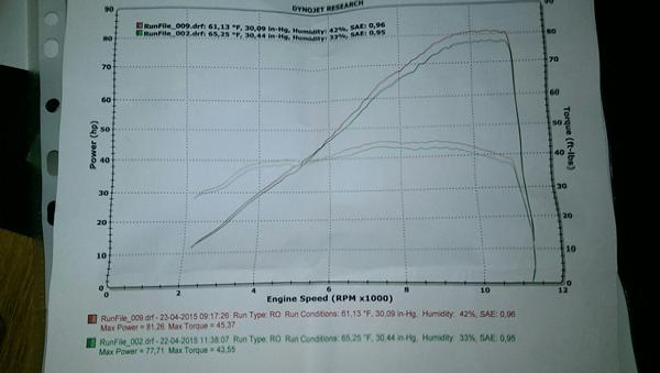

  • #13   11. jun 2015 Mener han sage et nummer op... der sad standart dyser i den, også satte han næste størrelse i smiley har er udskriften efter omdysning og en tur i testbænken smiley den køre super fedt! smiley den trækker meget bedre i alle gearne nu, end den gjore tidliger. så selv om det var røvedyrt, så er jeg en glad mand!!

  • #15   11. jun 2015 kurverne ligner meget hinanden , men den er lidt længere oppe på skalaen , den del med hestene i nær rødfelt området betyder mindre da man ikke kører der til hverdag , der må bundtræk og letkørt være optimalt , momentkurven skal helst være fri for store huller og noget nær umuligt lige at sjusse sig til på landevejen - lambda tal , hc og co så kunne det rulles helt perfekt , mon ikke snart Racing for fun dukker op , han er vist rimeligt perfektionist hvad blandingsforhold og output betyder for en motor
