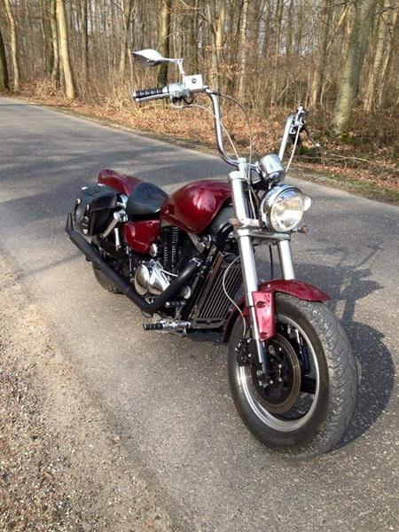

Jeg har en vz 800 fra 98.
Jeg købt den for et par måneder siden og jeg prøvede den selvfølgelig hos sælger og alt var fint. Jeg tager den med hjem og læsser den ud af bilen. Jeg viser den frem til konen og alt er vel. Dagen efter om formiddagen, går jeg ud for og starte den igen og det vil den ikke. Jeg prøver alt men uden held. Der går ca. 3 dage uden at den vil starte, så sætter jeg nøglen i og trykker på start og BUM så starter lortet... Underligt, jeg fatter ikke hvad der sker.. Jeg køre på den ca. 3 uger hvor alt køre starter hver gang og livet er skønt.. Nu står jeg så midt i det samme problem, nu vil den ikke igen.. Jeg har ikke haft noget pillet af eller rodet i noget som helst.
Starteren snorre ikke rundt den siger igen ting overhovdet.
Hvad er mest sandsynligt: Løs forbindelse? Start Relæ? eller noget helt tredje?
Er der evt. nogen som har prøvet noget magen til det eller kan fortælle mig hvad fanden der er galt?
Hvis der er nogen fra Odense området som kan kigge forbi og se det med egne øjne, så er i velkomne.
