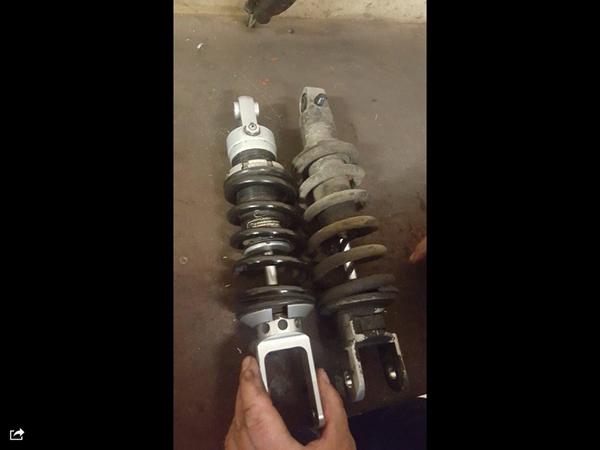

Havde lige en bagpå i går, og fætter futtog blev blød som smør bagi, så det ser ud til at den bagerste dæmper har tabt pusten.
Nogen der har prøvet at skifte den( gerne fif ifb. Med udskiftning), og endnu bedere, har nogen en sådan dæmper de vil sælge, Kawa'en er årgang 97'

Her til aften sprang jeg så på opgaven , nemlig at få skiftet den dæmper, følgende skulle afmonteres:tank-batteri-sæde, sideskjolde, derefter afmonterede jeg de seks bolte der holder bagskærmne, og kunne så rykke skærmen ca 15 cm tilbage, hvilket gjorde at jeg kunne afmonterer den øverste boldt på dæmperen, derefter afmonterede jeg 2 bolte i bunden (kødbenet) eller hvad man kalder det, og derefter Bolten i bunden af dæmperen.
Lidt ekstra rengøring nu hvor det var skildt ad, og derefter samlede jeg i modsatte rækkefølge, fik smurt alle smøreniplerne ved samme lejlighed, så skal ud og teste i morgen, jeg melder om resultatet
