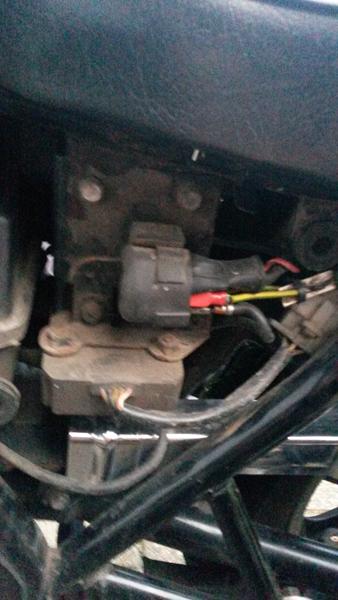

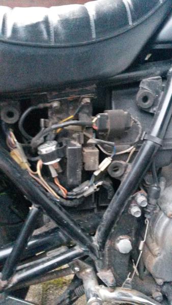

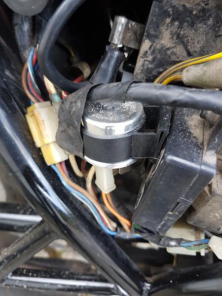

1) Hvad laver disse ledninger inden i forlygten? Sidder der LED-relæ derinde?
2) Er det korrekt forstået, at der kun er ét relæ til blinklyset, som ikke er det samme som relæet til starter?
3) Lille update. Der er ingen forsinkelse på at skifte mellem blinklysene, når før det ene er aktiveret. Så jeg kan flippe mellem højre og ventre uden forsinkelse, men når de først er slukket, tager det 2 sekunder at aktivere dem igen?
Jeg vil også lige gøre det klart, at der ikke er forsinkelse mellem blinkene, kun forsinkelse på aktiveringen.
2. Et relæ til start - et andet relæ til blink - et tredje til lys osv osv...
3. Det bekræfter at det er et varmetråds relæ.

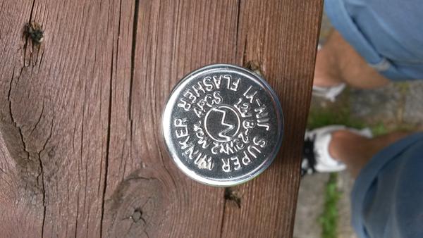

Hvordan ved du at det skal være en 12V 2X10W jeg skal bruge? Og hvad betyder "2X10" ? Er det kun til to blinklys? (Jeg har jo fire
Hvis du er sikker, så vil jeg købe den på dit link imorgen.
jun 2014
Følger: 1 Følgere: 29 MC-er: 3 Emner: 26 Svar: 296
Jeg har også fire blinklys, 10w foran og 23w bag.
Det er i hvert fald forsøget værd, og virker det ikke, kan du jo bare bytte det igen, husk dog at afprøv det før du klipper den lille højttaler af

tjek lige først om der ikke godt nok kun er to ben på dit nuværende relæ. Det ser sådan ud på dit billede, men der kan jo gemme sig en ledning bagved.

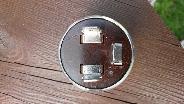

Hvad betyder disse tre tegn på bagsiden?
Det er kun X og P, der er tilsluttet på min motorcykel.
jun 2014
P = Pilot (dash light, same as kBl)
L = Load (turn switch, same as 49a)
X = + (power in, same as 49)
Men bare bestil et nyt med tre ben, og sæt det til på samme måde, så skulle det virke.
