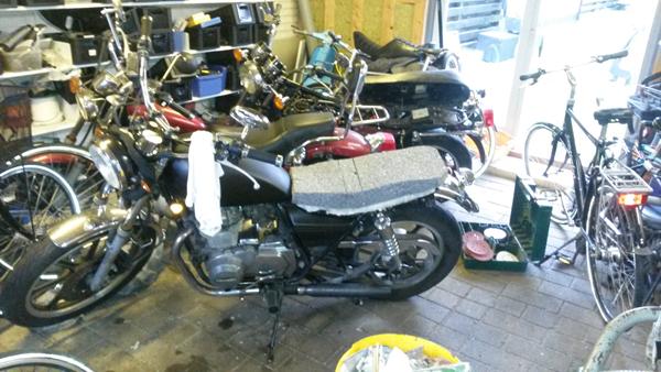

Jeg ofrede en saddelmager til betræk. Pas på med at bunden ikke bliver for tyk. Så har de svært ved at skyde hæfteklammerne i.

Skum fik jeg hos den lokale møbelpolstre.
Til min skal kom der 3 lag på + lidt ekstra på udsatte steder.

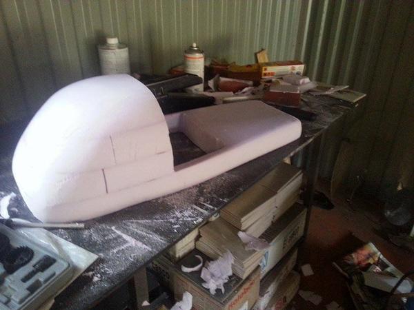

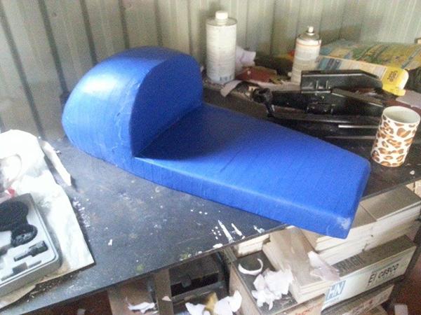

Jeg brugte noget hårdt byggeskum som jeg limede sammen i en "grov" form, og derefter formede til den endelige form på sædet. Så tapede jeg skummet ind i blå malertape (alle på nettet sagde at det skulle være blåt?), og derefter smurte jeg den ind i en masse voks, for lettere at kunne få det færdige stykke glasfiber af "formen".
Uden voks får du aldrig glasfiberet helt fri af formen

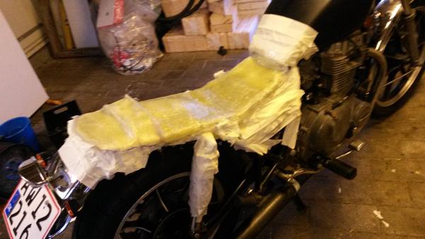

Pt. er jeg nået hertil
