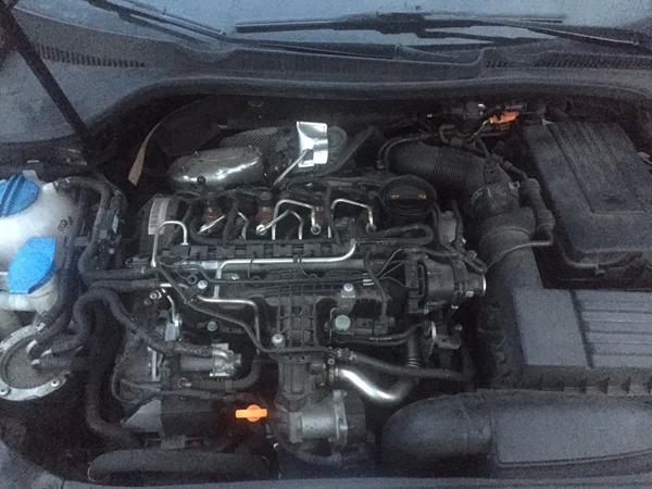

Hey
Hjælp til hvad det her kan være?
Golf 1,6 TDI 2011
I søndags lyste ( filter tilstoppet med sod )
Også
Men det forsvandt efter 5 km i 5-6 gear på motorvejen
idag da den var kold osede den
Er det min "bare" en føler?
Eller hele partikelfikteret det skal skiftes
nogen der ved hvor i motorrummet den sidder?
Mvh
Johnnu

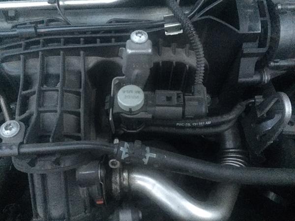

men hvis det er difference tryk sensoren du mener, så sidder den oppe i venstre hjørne i motorrummet, lige til højre for expansionsbeholder (når du står foran bil), der går to slanger på den

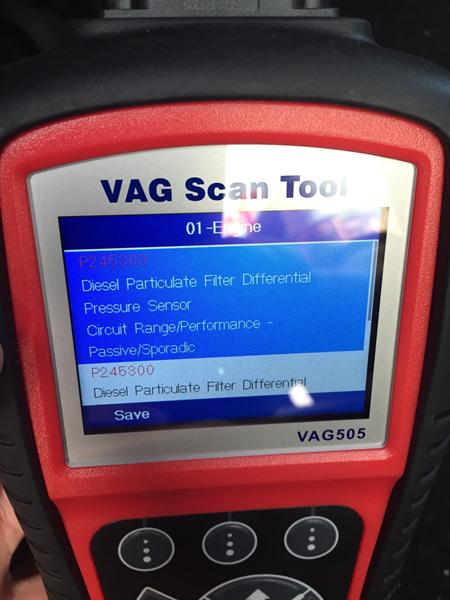

Hvis jeg ikke husker meget fejl melder testeren g450 sensor fejl.
Ny sensor, blæs slangerne igennem og adaptere den nye sensor i motorstyringen så du kørende igen.
Og sørg lige for og få re-generet dit filter efter skift af føler.
70-90km/T.
Driftsstart motor,
3-4gear og godt med omdrejninger.
Du kan se på testeret hvornår den går igen eller hvornår din udstødnings temperatur stiger.
