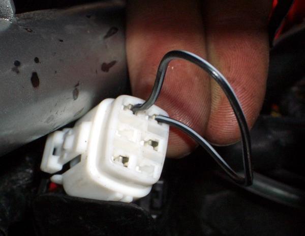

Og lige en ting mere, F1 blinker i display, why???

  • #1   24. jul 2015 Og olielampen lyser efter noget tid med kørsel men der er olie på!

    #4   25. jul 2015 Find det her stik på billedet - det sidder lige under dit sæde og der sidder sådan en lille sort gummihat over det normalt. Kortslut de to ben i stikket som vist på billedet, og drej nøglen til ON.
    Så vil den vise en fejlkode - som du så kan slå op på nettet.

    #5   25. jul 2015 F1 er ikke din olielampe, men din fejllampe. Hvis den blinker og der samtidig er en lille oliekande i dit display, er det olielampen og så skal du stoppe øjeblikkeligt!!!
    Du bør finde en fuldsyntetisk olie til din motor - optimalt ville det være f.eks Silkolene Pro 4T 10w40 som kan købes hos www.billigbilpleje.dk til aldeles fornuftig pris.
