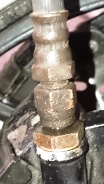

Hej
Efter at have kaliberen af min Suzuki i forbindelse med deaktivering af anti dive systemt, er delen mellem bremseslange og kaliber blevet utæt.
Normalt er der jo en banjobolt, men min Suzuki har en form for fitting med gevind, der skrues direkte i bremsekaliberen og og med et drejeled, så bremseslangen ikke vrides.
Hvad hedder denne stump og hvor kan den skaffes til en rimelig pris?
Jeg synes ikke den er til at finde i mc nøglen i hvert fald

Der er ikke noget at stramme, det er jo selve det lukkede drejeled, der er blevet utæt.

Det er ikke der den er utæt(og selvfølgelig er skiven ny efter adskillelse), det er i drejeledet i selve fittingen.

Er denne Part nr 59290-16700 ?
So hedder den kun "adapter" men hvis 14 er fjernet skall denne forkortes circa 10mm?
EDIT
Hvis denne er "dud" set et nyt på fra Suzuki?
Eller måske fabrikere et nyt slang med banjo bolt I et passende længte?

Jeg er nu kommet i kontakt med Casper A, der havde et par brugte til at ligge, så det bliver forhåbentlig løsningen.

Man kan også for fat I dem here...
http://www.kfm-motorraeder.de/cms/en/genuine-spare-parts/suzuki-spare-parts?itemid=5929016700000
