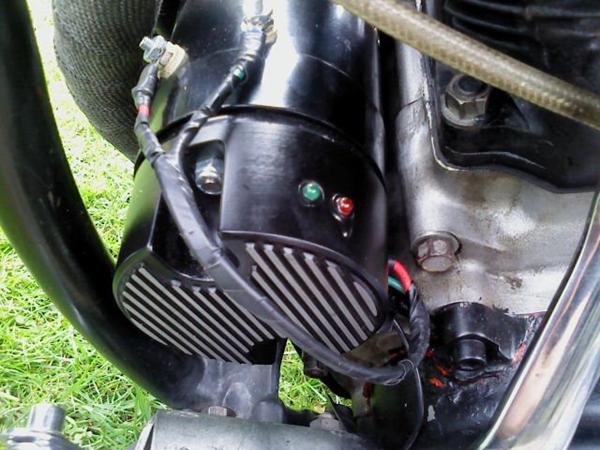

Er ved at lave en Harley. Kan ikke få den til at lade. Den har fået ny generator regulator og batteri. På billedet ses det, regulator sidder jo for enden af generator.
Der er 3 ledninger fra regulator. Den grønne går til f på generator. og den røde går til a på generator. Og den sorte går til + på batteri. Der er en grøn og en rød diode på regulator. Ingen af dem lyser. Og den grønne skal lyse når alt er okey. Er der ikke en der har en Harley med samme lade system der ved hvad der kan være galt??
