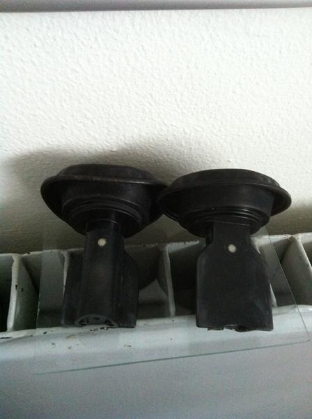

Hej, jeg har købt en fin gammel Suzuki GS 500E fra 1999, som er droslet, jeg fik at vide, at jeg bare kunne lukke hullerne i spjældet, hvilket jeg også gjorde, det fik topfarten fra 150 til 180kmt, MEN nu ville den pludselig ikke tage gassen i starten, så af med kaburatorene og fjerne limen i hullerne. Nu kører den fint, omend den står og kører op og ned med choker på, og der var intet problem før jeg skilte den ad Æv!! jeg har tænkt på at sætte et sæt kaburatorer på der ikke var droslet, men det løber hurtigt op, måske er det noget med at jeg har sat et filter på benzinslangen? jeg har også skifte omdrejningstællerkablet, men nlen på omdrejningstælleren farer op og ned ved 5-7000 omdr. som I kan se er jeg ikke så stiv i motorteknik, er der forøvrigt nogen der kender en god fritidsmekaniker i Næstved? jeg kunne vidst godt trænge til lidt hjælp

Hvis du gør det rigti så sæt den på rulle feldt og få justere kaburator og ventiler og div filter så den har en chance

Tak for jeres råd, jeg kan fornemme, at det ikke er noget jeg sådan lige selv løser, derfor ville jeg også, have en mere kyndig til at kigge på det, helst uden at værkstedsregningen oversteg Suzukiens værdi

Det var sgu lidt lettere på min zx6r og zx10r. Bare en begrænsning i gasrullen
