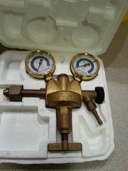

Er der nogen derude i forum der kan fortælle mig, om jeg kan bruge en Oxygen reduktionsventil til mit CO2 svejseapparat?? Den reduktionsventil der fulgte med anlægget - købt brugt, var desværre defekt og det er lykkedes mig at skaffe en ny Oxygena reduktionsventil til billige penge..... Den nye er mærket "Oxygen" på manometrene. Har søgt lidt på tante Google, men kan ikke umiddelbart finde noget endegyldigt svar....

Det er netop en af måderne man sikrer at regulatorer ikke bruges "forkert".
Det er først når vi er oppe i Helium og andre ædelgasser, at det kan være et problem.
Men tak for hurtigt og brugbart svar!
Blev bare lidt jydenærig, da jeg så at en fornuftig reduktionsventil koster 1000kr. og jeg kunne få denne her til 300kr......

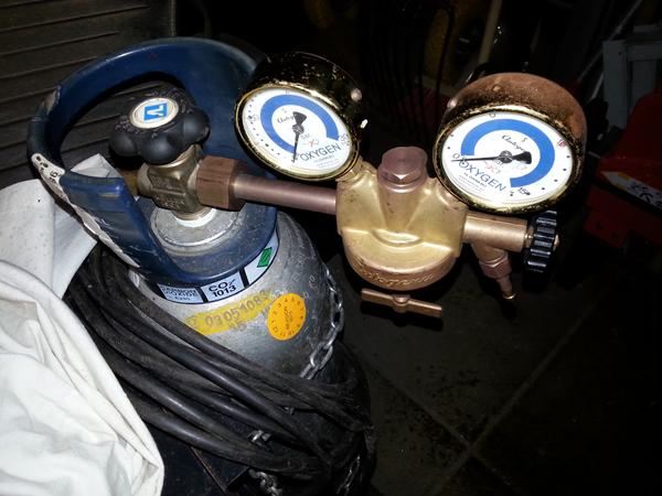

trodsede lige regnen og kørte i garagen, så jeg kunne få ro i sjælen om den nye ventil passer og det gør den sgu!

Man kan få messing adaptere til alle de alm str på både flasker og manometre. Uden jeg skal kloge mig, så er der nogle gasarter der ikke kan anvendes med nogle pakninger. Så det er ikke helt ligegyldigt hvad man skruer sammen .
Der er helt sikkert masser af andre som også har, men det er dem jeg støder på til daglig.
Ved du Brian, om det er en fiber eller gummipakning, der skal mellem flasken og reduktionsventilen?
jan 2009
Følger: 2 Følgere: 2 Emner: 26 Svar: 129
men det opklares nok den dag flasken skal fyldes, om den passer på fyldestationen eller ikke.
Og Co2 gevind er ikke linksgevind.
