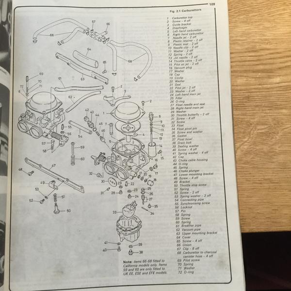

  • #20   6. sep 2015 Jeg har uploaded et billede fra manualen..
    Hvilke skruer er det helt nøjagtig jeg skal stille på ?
    Håber billedet hjælper

  • #23   6. sep 2015 Der står i haynes manual at pilot skruerne ikke så stilles på da de er forudindstillet fra producenten i henhold til gældende forurenings lov i det område den bliver solgt.

    #25   6. sep 2015 Pilot screws er nr. 69.

    Har justeret cyl så cabtune giver det samme i begge sider.
    Fuld shoker når den er varm skulle indikere om den fik nok at leve af smiley
    Nu ser jeg om den vil starte i morgen når den er kold og om den kan køre tomgang uden at gå ud.
  • #53   11. sep 2015 hej. Lyder da til du har ramt lidt succes. glæder mig til at høre resultat af turen i morgen. lærte på min at hvis den går dårligt i mellem området kan man give lidt choker, bliver det bedre med trækket tørster den lidt.Jeg trak nålene et trin op og så passede den igen.. Mvh Tommy.
  • #54   12. sep 2015 Så er første lille prøvetur overstået, og den kører langt bedre i motoren end før, og den kunne køre tomgang efter 40-50 sekunder med shoker, så det er en klar forbedring, kørte også fint i de lave omdr.
  • #55   21. mar 2016 Hej igen folkens smiley
    Nu er det noget tid siden jeg sidst har haft startet min MC, og nu kører den rent ad h... Til.
    Lyder som om den kun kører på 3 cylindre, og det eneste jeg har gjort siden jeg sidst justerede den, er at pille udstødning af og male udstødningen.
    Så den står nok på en helt ny omgang motor justering.
    Jeg vil lige høre om der er nogen af jer der ved hvor man kan købe reservedele til sådan en ældre dame, tænker jeg vil have nogle nye gummier mellem karburator og indsugning, evt nogle nye dyser til karburator
    Det er en Suzuki gsx 550 ed fra 84
    Mvh Anders
