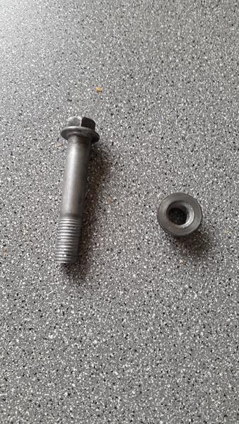

Nogle der kender nogle gode steder at købe bolte og møtrikker til cyklen?
Synes måske det er lige voldsomt nok at skulle smide en 50'er for en bolt og 25 for en møtrik hos xparts.dk -plus 120,- i porto.
Står og mangler den nederst bolt/møtrik til bagdæmperen (10x55).

  • #1   14. okt 2015 har du prøvet den lokale forhandler?
  • #2   14. okt 2015 bauhaus har boltreoler hvor du betaler for vægten smiley
  • #3   14. okt 2015 1 - Nej, nåede det ikke før jeg tog på ferie. Så har kun søgt på nettet.
    2 - Tænker der er stor forskel på hærdning osv. Så stoler ikke på tilfældige bolte på så kritiske steder.
  • #4   14. okt 2015 probolt.dk måske.
  • #5   14. okt 2015 det kan sagtens være. kender ikke kvaliteten hos dem smiley
    probolt.dk som søren skriver, har jeg kun hørt godt om smiley
  • #6   14. okt 2015 Har også kun hørt godt om probolt, men tænker ikke det er et billigere alternativ. smiley
  • #8   14. okt 2015 Den lokale maskinforretning vil sikkert nok sælge dig en bolt eller to mod betaling til deres kaffekasse.
    https://www.google.es/webhp?sourceid=chrome-instant&ion=1&espv=2&ie=UTF-8#q=maskinforretning%20fyn
  • #9   14. okt 2015 Som der tidligere er skrevet, så plejer jeg også at besøge den lokale kleinsmed. Ellers er Bauhaus' kvalitet også helt ok, mange af boltene mm. kan fåes i syrefast rustfrie, dyre (pr. vægt) men god kvalitet.
  • #11   14. okt 2015 Jeg har sådan en liggende i overskud.
    Den kommer fra støddæmperen på en gsxr.
    Den må du da gerne få...
    Mvh Michael
  • #12   14. okt 2015 Tyvhugget fra anden side...
