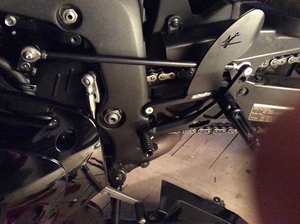

Rearset set ? HJÆLP !!! Rearset set ? HJÆLP !!!
Har fået købt sådan et rear set fra velter moto til min honda cbr 600 rr fra 09...
Og fik a vide det var nemt nok at sætte på selv... Ville tag en times tid...
Uhhmmmm flot...
Den side hvor gear stifteren sidder sidder nu på sin plads, men mine gear er helt a helvedes til nu..
Jeg kan ikke få den i alle gear og det virker som om flere a mine gear ligger nede a. Fatter seriøst minus a hvad jeg har gjort forkert her...
Hvis der findes en venlig sjæl omkring Nordsjælland der kunne have tid til at give en hånd med og løse problemet ville jeg være så taknemmelig og ellers er jeg åben for gode råd.

Men du skal have justeret det beslag som sidder på din gear aksel. Den trække den modsat vej nu hvis du tænker dig om

Men du må meget gerne skære det ud i pap for mig her... Hvad skal jeg gøre anderledes her og det du taler om er det så også grunden til jeg ikke kan finde alle mine gear eller ?
Sætter mig fandme snart ned og tuder i et hjørne altså

Det alu beslag der sidder i højre side af dit billede for enden af stangen den sidder på den aksel du der vælger gearne.
Når den drejer mod uret så skifter den op.
Lige nu der ligger den så den gør det omvendt. Så når du skifter op med mod foden drejer den med uret altså skifter ned.
Så du skal bare have drejet det beslag.
Giver det meningen?

Altså hvad er det der skal vendes 180 grader rundt ? Beslaget og gear pedalen er et stk jo ?? Eller er det der oppe ved motoren, for ende a pinde ?
Sidder og griner lidt over mig selv over jeg fatter minus

Det er beslaget for enden af pinden du skal DREJE 180 grader

Hvis i vidste hvad jeg har gået igennem i de sidste mange timer pga det her...
Igen 1000 tak for hjælpen.. Virkelig...
Os fra konen, hun bliver jævnt glad for at få cyklen ud fra stuen igen nemlig...
