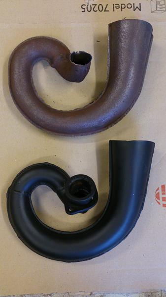

I kan købe et nyt forrør til jeres dt'er hos dem her musket.co.nz. De laver en rimelig fornuftigt kopi af det originale forrør, og hvis man er lidt ferm med en vinkelsliber og et svejseværk, bliver resultatet godt. Jeg gav 650,- for forrør med forsendelse og 320,- i told og moms. Syns det er en rimelig pris kontra 3600,- for en ny original forpotte smiley

  • #2   13. nov 2015 Ja okay det er 3600 for en original potte hos Yamaha smiley ved godt at man kan få en i England for ca 1200 plus noget porto.. Nu ville jeg bare bruge den originale for det var kun forrøret der var hullet som en ost. Men der er sikkert også mange der hellere vil købe en helt ny i stedet for at rep på den gamle smiley
