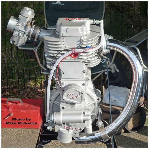

Der er dog folk der har konverteret sådanne motorer til gade brug . Bla. har Brian Valentine lavet Weslake motorer som var lavet til gadebrug . Men prisen er vild i forhold til Danske forhold.........så hvis jeg var dig , ville jeg nok droppe ideen .
