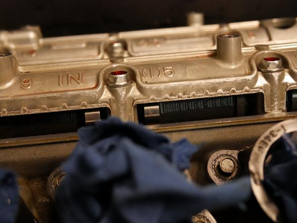

Nå jeg troede bare lige jeg skulle tjekke ventilerne på min gamle cykel, men så var der lige noget der sprang min i øjet da jeg lige kørte en omgang.
Hvor finder man lige en ny knast henne i DK til sådan en gammel svend.

Er lagervare hos den danske Suzuki importør.
Pris incl. moms 1352,50

Knasten trykker direkte via shim/tappet på ventilen.

eller ebay. de
