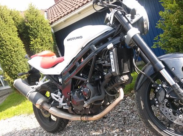

Hej jeg har kigget lidt på en 650 hyosung naked bike som er billigt til salg men sælger han ikke starte den. Han kørte på den sidst i september hvor den kørte fint og ca 2 mdr efter ville den ikke starte. Den reagerer simpelthen ikke når man aktiverer start knappen hverken på starter el noget andet. Hvad tror i problemet kan skyldes???

    #2   18. jan 2016 Det kan skyldes mange ting, men start med det indlysende som f.eks dødemandsknap der skal motioneres lidt, støtteben der er nede mens den står i gear, koblingskontakt der skal motioneres eller at der ikke er strøm nok på batteriet.

  • #5   18. jan 2016 Tænker dødemandsknap, støttebenkontakt og batteri som det første.

  • #9   18. jan 2016 Prøv lige at bed sælger om at smide et par start kabler på den og forsøge at starte den. Hvis den ikke vil det, ja så er der nok nogle af de problemer som de andre nævner.

  • #15   19. jan 2016 Prøv i første omgang at kikke på batteriet og dødemandsknap. Det er to nemme ting, som nemt kan give fejl ved start.
    Lad batteriet HELT op med en impulslader, og mål evt spændingen overbatteriet.

    Startkabler på og så køre svinet. V2 kræver god startstrøm og desværre bruger instrumentet lidt strøm ved stilstand

  • #27   20. jan 2016 ps. De kan kun starte hvis støttebenet er oppe og køblingen også holdes inde. Så tjek støttebenskontakten og koblingskontakten. Mvh søren
