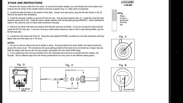

Hvad skal man vælge? Nogen der har bedre erfaringer med det ene mærke fremfor det andet?
CBR600 F2
Følger: 68 Følgere: 89 MC-er: 16 Emner: 64 Svar: 2.994
Factory, bruger i de fleste jetkit Titan nåle som æder nålestyret.
DynoJet bruger Alu nåle der bliver ædt af nålestyret.
Factory, kan være lidt svære for de fleste at få til at køre. Fordi sjovt nok er udviklet og testet på Factory EC997a rullefeltet. Som arbejder på nogen en anden måde end de "normal" inertia rullefeltet.

Den er ikke ret følsom over for nåle / nålestyrs problemer. spjældene står forholdvis stile i den, og derfor er slidet ikke ret stor.

Kan du bekræfte dette?
