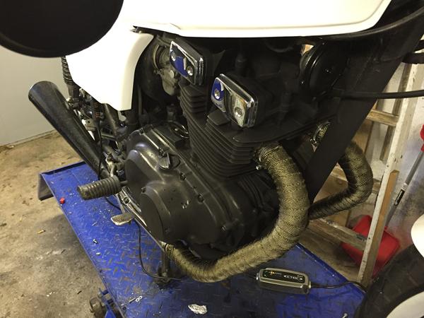

Hej, nogle kloge hoveder derude der kan fortælle mig om det ikke er muligt at pille motorblok siden af så jeg kan komme ind til koblingen uden at skal have motoren af cyklen ?
Har skruet alle skruer ud af blokken men den giver sig ikk!
Årgang 82'er...

Nogle dask med en gummihammer hjælper måske, ellers må der mere magt til.

Det lyder faktisk ikke dårligt, finder jeg ud af hvornår jeg evt kan afhente den...

Inde på Suzuki låget er der (tror) den elektriske puls til starten den skal du fjerne der er 3 ledninger hvid,sort og grøn så finder du 2 kryds skruer ude med dem så er det af MEN HUSK der er olie i coveret så gør klar med en spand
