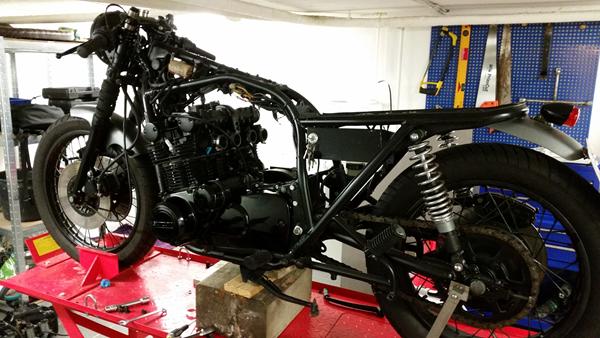

toppakning gs 750 newbie job? toppakning gs 750 newbie job?
Godaften allesammen. Vi er to brave gutter der iaften vil gå igang med at skifte toppakning på en gs 750 fra 79. Inden slagets gang er der så noget vi skal være meget opmærksomme på? Vi vil selvfølgelig gøre brug af en manual og en six pack. Men ellers er vores skills på ca niveau 2 ud af 10
maj 2011
Følger: 3 Følgere: 26 MC-er: 5 Emner: 14 Svar: 1.476
Kør den frem ril topmærket på knasten og find de 3 punkter på knasthjulene når i har ventildækslet af, tæld så pinde på kæden, som der står i bogen.
