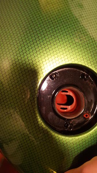

jeg har op daget lidt rust i min tank
så hvem gør i sådan noget i jylland
ja jeg kan sikkert gøre det selv men vil ikke til at gøre det om da jeg står skal vil havde den om lakeret (hvilket er grunden til jeg har opdaget det suk) det sidder inden i tanken og lidt på div åbninger
