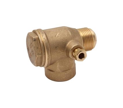

  • #1   27. feb 2016 Er overbevist om, at kontraventilen "hænger", så luften aldrig når beholderen.
    Ventilen sidder på et rør ml. kompressoraggregatet og beholder.
    Du kan bare skille den ad og rense den.
    Ps. Husk at lænse beholder for kondensvand.
