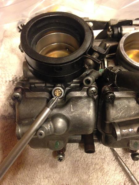

Cbr 600 f3 hvis jeg skruer denne nål her ud, hvordan ved jeg så hvor meget den skal skrues ind igen? Er der nogen der ved det?

Jacob har godt tænkt det samme, men jeg ved bare ik om den står rigtigt som den står nu..

På min gamle f4 var det 2 eller 2,5 omgang ud.

deusden er det faktisk en nål , den styrer tomgangs området - ham her har rimeligt fat i fremgangsmåden om end jeg ikke er helt enig i nogle småting
http://cbrforum.com/forum/f2-tech-93/carburetor-cleaning-tuning-101-a-96888/ nok på en f2 model men tag højde for ramair
