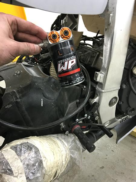

Nu vil jeg gerne til at være færdig med mit projekt (se album evt!) så jeg kan komme ud på vejene!
Jeg har dog et "lille problem" i form af på min WP dæmper, er denne "gas beholder" eller hvad der nu er inden i. Er der nogen der ved om man kan afmontere slangen der på, og forkorte den op, uden problemer? Eller hvad vil der ske, i det man løsner den? Håber nogen har et reelt bud, da jeg ikke ønsker at lukke trykket ud af svinet, hvilket der vel burde ske i det man løsner den?
Håber nogen ved bedre, end jeg umildbart gør. smiley

    #1   27. apr 2016 Korrekt - der er gastryk i den, så den kan du ikke røre ved uden at den som minimum skal fyldes igen.
    Men slangen kan ikke kortes ned uden du klemmer den rigtige fitting på - det er noget højtryks værk, og den skal passe til den specifikke slangedimension...
    Hvis jeg var dig, så kontaktede jeg slangespecialisten.dk og fandt en løsning sammen med ham... Og så skal du finde en der kan fylde dæmperen bagefter. West side racing har f.eks stor ekspertise indenfor affjedring...
