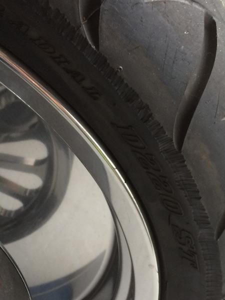

Jeg har en Harley Fl hvor der pt er monteret et 180/55-17 dæk på en 5"x17 pladefælg. Et setup jeg umiddelbart er godt tilfreds med. Men desværre snitter venstre yderside af dækket remmen.....
Er der nogen af jer der ved om det er muligt at montere et 170/60-17 dæk på fælgen uden problemer...?
Jeg har forespurgt 2 forskellige værksteder og det ene mener det sagtens kan lade sig gøre, mens det andet værksted tror det bliver problematisk da fælgen er for bred !!
Hvad siger I - er der nogle der har erfaring med ovenstående eller er dækkyndige ?

Du tror ikke at det bliver svært at få dækket til at holde tæt ? Det var det ene værksteds bekymring samt de mente at der blev for meget stræk på dækket. Men ifølge Avons hjemmeside burde et 170 dæk passe på 4,5 - 5 " fælg

det er intet problem med de størrelser du nævner. selvfølgelig kommer der mere stræk på, men det er altså kun 10 mm forskel
