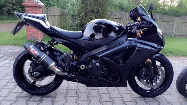

Hejsa, jeg har netop fået en dejlig dejlig gsxr1000 k7, fra mp motorcykler i Odense. Den køre fantastisk, men! 2 gange i går på 100km, gik den i fejl mode. Når jeg kørte frisk i gennem 1 gear, gav det pludselig et nyk, og så blinkede Den røde lampe og FI indikerede på speedometeret. Jeg slog den så fra tænding og til, og så var den væk igen. Desværre nu når jeg putter den i forhandler mode, smider den ingen! Fejlkoder, der står bare c00.. ? smiley
Der er powercomander på den og ingen katalysator. Køre eller fint, og det er svært / ikke til, at fremprovokere den fejl. Den er periodisk, 2 gange i 1 gear cirka midtvejs i RPM kurven.
Nogle der kender cyklen, eller kender til løsning ? Jeg kontakter self mp MC, da der er 6 mdr garanti, men de bor over 300km fra mig, og jeg løser gerne problemer selv, hvis ikke det er noget større :).

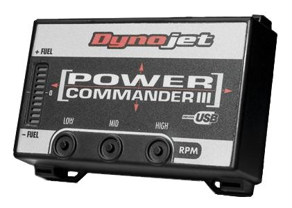

  • #8   22. maj 2016 Laver en kontakt til dealermode og læser fejlen direkte næste gang den opstår,. Tror det er i henhold til kat er fjernet med mit yosimura udstødning,, det er bare virkelig ikke til at fremprovokere fejlen sådan lige, var ude på 30km tur igen nu, hvor jeg jagtede fejlen, men uden held.. Ved i forresten hvad jeg skal bestille af quickshift model til min k7 med denne type powercomander monteret (se billede), og skal den retrimmes når man montere quickshift ?
