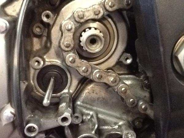

Sajmon har du nogen erfaring med pakdåsen v. trykstang/ koblings slavecylinder. Jeg har sat ny pakdåse og trykstang i, men det er stadigvæk utæt, det ser ud som om, at olien kommer ud ved trykstangen, den gl. var rusten og rev derfor pakdåsen, men lige lidt har det hjulpet.
Oftest flyver der kædeguf i alle retninger, og når det så bliver varmt, flyder det...
Tag evt låseblikket af og gør HELT rent indenunder - det kan også være pakdåsen til transmissions akslen der er utæt og så render olien ned af låseblikket...

Jeg har haft cyklen i 2. gear 1500 omdr. et kvarter og stadig væk knas tørt også ved tandhjuls pakdåse, men hvis jeg rører ved trykstangen, så kommer olien ud.
Jeg har bestilt en ny pakdåse, syntes at den nye pakdåse må have haft en defekt.
