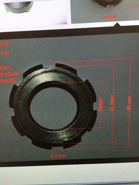

    #2   22. jul 2016 Ja det er prøvet men vil gerne havde det spændt i moment. Så derfor søger jeg værktøj til dette

    #4   22. jul 2016 Hvor jeg finder moment? Ja den møtrik skal spændes i moment så den holder kronlejet rigtigt. Momentet står i værkstedshåbdbog
  • Sajmon ™
    Sajmon ™ Hjælpe-administrator
    #5   22. jul 2016 Man bruger en hagenøgle til den møtrik, så den kan man ikke spænde med moment.

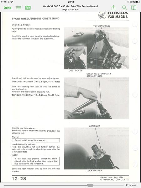

  • #22   22. jul 2016 Er det virkelig nødvendigt for hvilket moment skal man bruge, Honda skriver mellem 0,8 - 1,2 kg/m

    #23   22. jul 2016 Den manual jeg har skal den spændes i 1.9-2.3 det er den nederste bolt den øverste som holder pladen skal spændes i hånden eller 0.8-1.2 se evt billede. Der må være en grund til de skriver som de gør ellers kunne det være ligegyldigt at lave en manual hvis det var ligegyldigt hvad den spændes med.

    #24   22. jul 2016 Og her gik jeg og troede at det var den øverste af de to, vi snakkede om... smiley
    Moment på den nederste, har jeg aldrig brugt - og jeg har aldrig haft slør eller et styr der satte sig fast. Man bruger lidt gefühl og logisk sans, og lidt erfaring.
    Det skal være så stramt at der ikke er slør og så løst at det ikke smadrer lejeskålene.
    Vi er helt enige om at der er en grund til de laver en side i bogen omkring det, og sætter et moment tal på - det er mest for at have en ensartet fremgangsmåde som sikrer det samme resultat hver gang. (...og have deres egen røv fri når en fritidsmekaniker som fejlagtigt tror at #8 har ret, selv har fucket det op)
    Men alle som har prøvet det her mere end 3 gange, ved at den nederste møtrik klemmer mere, afhængigt af hvor hårdt man spænder den øverste - og de ved også at man først kan mærke om det hele er spændt korrekt når øverste bro er sat på og topmøtrikken er spændt.
    Jeg nitter også kæde med en hammer og finder først ud af om kæden har det korrekte slup når bagakslen er spændt med en skruetrækker i klemme i den for at tage alt sluppet i kædestrammerne - det er heller ikke beskrevet i manualen, men giver samme ensartede resultat her og nu, i stedet for at skulle købe et dyrt stykke værktøj man kun bruger EN gang, og skal vente 3 dage på kommer hjem.
    Hold dig til manualen - så kan det næsten ikke gå galt. smiley

    #25   22. jul 2016 Ja det er den nederst vi snakker om. Men hvis man spænder den øverste for hårdt så vil den være stram at dreje? Er det korrekt forstået
  • Sajmon ™
    #26   22. jul 2016 Korrekt.
    Men den øverste skal trækkes godt til uanset hvad, så den ikke løsner sig - og hvad er "hånd fast"?
