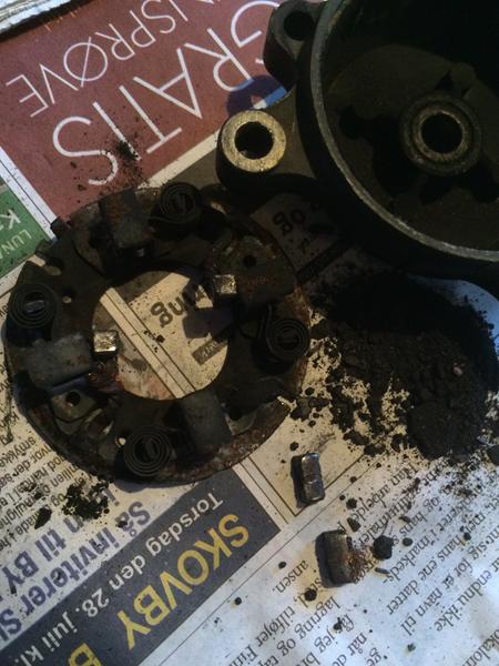

  • #7   29. jul 2016 Det lyder som om starteren er stået af - den kan adskilles og renses og evt. skal der skiftes kul. Kullene skal typisk være mindst 1 cm. Minus til startermotoren sætter du bare direkte fra batteri til et sted med bart metal på motoren.
  • #8   29. jul 2016 Okay, det var sgu startmotoren. Jeg kan satme godt forstå at den ikke gider starte.
    Tak for hjælpen drenge
