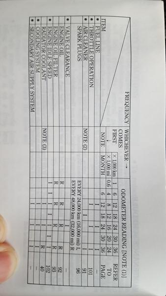

#7: Den er go" nok.
Her er et klip fra servicebogen
